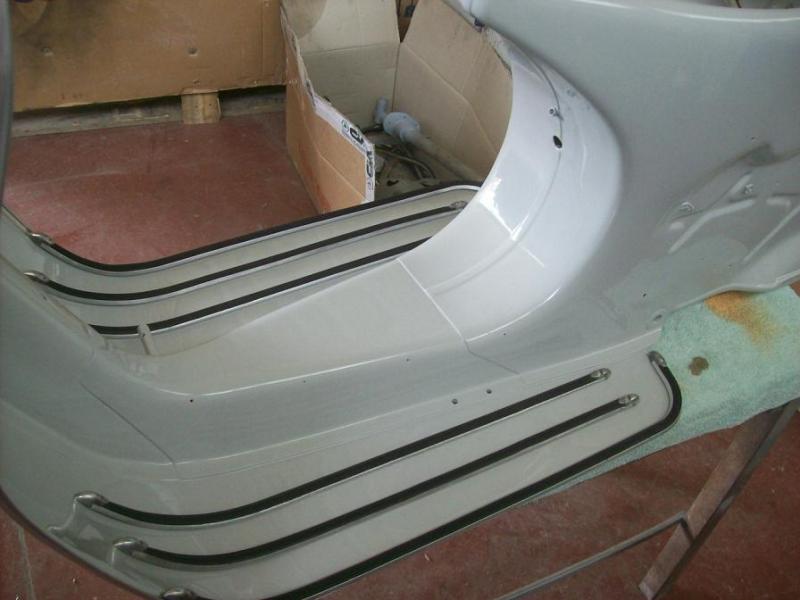

simonegsx Inviato 23 maggio 2011 - 20:33 Share Inviato 23 maggio 2011 - 20:33 Ebbene si ,stiamo per fare il Ri restauro di una vespa che ha appena subito un restauro. Il nostro beppe2004 aveva fatto restaurare la sua vnb5 ,trovate le foto del resturo appena concluso quà: http://www.vesparesources.com/restauro-largeframe/16237-restauro-vespa-vnb5t-del-1964-a-4.html Non contento però del risultato ha deciso di ricominciare da capo.Così a ottobre scorso ha deciso di mandarmi la vespa per afre un nuovo restauro. Purtroppo però, pagando lo scotto da novizio,prima di mandarmi la vespa ,l'ha fatta sabbiare da qualcuno che ha usato ghiaia e brecciolino al posto della sabbia:testate: Non vi dico le parti in alluminio come rano ridotte!!!!!!!!!!! Comunque dopo la sabbiatura a me la vespa è arrivata così: Avevano cambiato la pedana ,purtroppo sovrapponendola al restante,e hanno fatto una bella pezza sotto al nasetto!:testate: 0 Quote Link al commento Condividi su altri siti More sharing options...

simonegsx Inviato 23 maggio 2011 - 21:08 Autore Share Inviato 23 maggio 2011 - 21:08 Poi è toccato alla parte anteriore subire un ripristino fatto come si deve!! Quindi pulizia interna e ricostruzione parte interna/esterna. 0 Quote Link al commento Condividi su altri siti More sharing options...

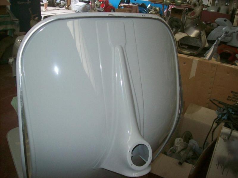

simonegsx Inviato 23 maggio 2011 - 21:12 Autore Share Inviato 23 maggio 2011 - 21:12 Anche la coda purtroppo aveva subito della barbarie. In fondo andando a guardare le foto nel vecchio post ,non era così male,ma ora................................. Mi ricorda Luca e Paolo(quelli che ora fanno le iene) quando facevano.............. butta via tutto butta via tutto!!!!!!!!!!!!!!!!:risata: 0 Quote Link al commento Condividi su altri siti More sharing options...

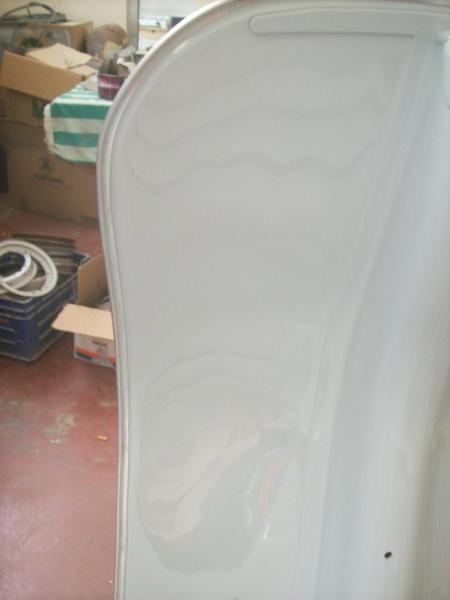

simonegsx Inviato 23 maggio 2011 - 21:19 Autore Share Inviato 23 maggio 2011 - 21:19 POi si prepara tutto,si passa il sigillante sulle giunzioni , si mette nel forno,si passa l'antisilicone e........................ ............................................................. Bè le foto della verniciatura ve le lascio per domani:ciao: 0 Quote Link al commento Condividi su altri siti More sharing options...
